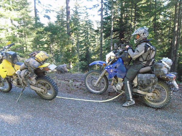

Jak bezpiecznie i poprawnie holować motocykl drugim motocyklem?
W przypadku holowania motocyklem drugiego motocykla należy zastosować się do jednej bardzo ważnej zasady, która dotyczy poprawnego montażu liny. Poprawne holowanie zakłada wykorzystanie podnóżków kierowcy – linę mocujemy do prawego podnóżka jednośladu holującego i do przeciwnego, czyli lewego, w motocyklu uszkodzonym. Brzmi dosyć dziwnie, jednakże ze względu na to, że będzie ona znajdować się po przeciwnych stronach dwóch pojazdów manewrowanie będzie prostsze i bezpieczniejsze, a podczas skręcania utrzymany zostanie kąt, który uniemożliwi wkręcenie się linii holowniczej w układ napędowy lub koło. Następnie poruszaj się po prawej stronie holu, a ciągnący po lewej, aby lina na zakrętach nie dotykała koła. Zasada prosta, ale jednocześnie fundamentalna, aby zapewnić bezpieczeństwo obu kierowcom.
Zapomnijcie zatem o mocowaniu liny do kierownicy lub trzymania jej w dłoni. Nie tylko będzie to wyjątkowo niebezpieczne, ale również w momencie kontroli policyjnej możecie zostać ukarani mandatem karnym. Połączenie liny przy użyciu podnóżków sprawia, że siła napędowa przyłożona będzie w okolicach osi koła, a więc w sposób bardzo podobny do tego, w jaki sposób oddawana jest moc w motocyklu. Dodatkowo decydując się na jeden z najniższych punktów łatwiej będzie wam zachować równowagę szczególnie w momencie ruszania i ewentualnych szarpnięć. Wyobraźcie sobie, że z pozoru niewielka siła w momencie ruszania zaczyna działać na lewą stronę kierownicy. Jesteście w stanie bezpiecznie wystartować bez wywrotki, a następnie skręcać motocyklem? Wątpię.
Pamiętajmy jednak o tym, że w kodeksie drogowym znajduje się zapis, który niejako reguluje sam sposób montażu liny do podnóżka motocykla holowanego. Mowa o tym, że musi on zostać błyskawicznie rozczepiony w razie potrzeby i jednocześnie pozwoli zapobiegać skutkom ewentualnej wywrotki. Wobec tego najlepiej jest owinąć linę wokół podnóżka, a następnie jej koniec przygnieść butem. Dzięki temu będzie można się błyskawicznie pozbyć liny jedynie podnosząc stopę.

Sami już widzicie, że sposób montażu jest rzeczą najważniejszą, aby zapewnić bezpieczeństwo sobie oraz osobie, która kieruje pojazdem holującym. Zapomnijcie zatem o montażu liny przede wszystkim do kierownicy lub co gorsza owijania jej wokół dłoni, gdyż pierwsze szarpnięcie niemalże w każdym przypadku doprowadzi do bolesnej wywrotki i co gorsza może pokiereszować waszą dłoń. Montaż do podnóżków jest najbardziej skuteczny, dlatego zdecydowanie powinniście zapamiętać zasadę owijania i przymocowania liny do przeciwległych podnóżków w obu motocyklach.
